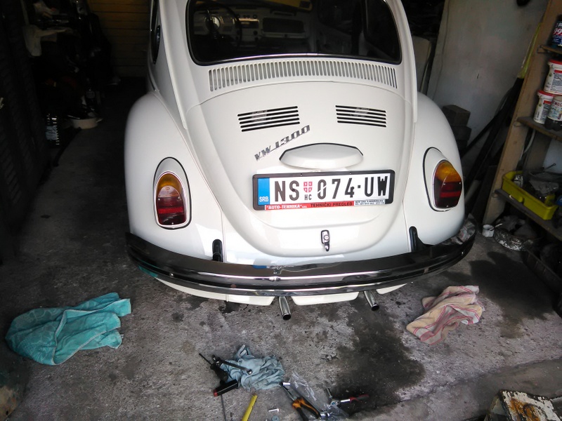

PočaljiNaslov: Re: Novosadjanka 1300 / 71   Novosadjanka 1300 / 71 - Page 10 Icon_minitimeSub 15 Apr - 19:14
Novosadjanka 1300 / 71 - Page 10 Img_2168
Ne nije kraj ali je veoma blizu !
