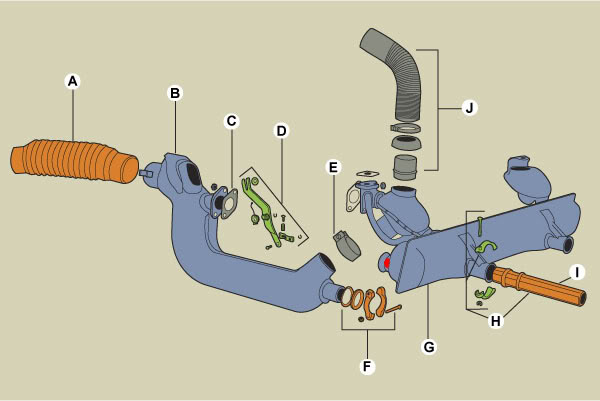

Ovo aluminijsko kartonsko crijevo ili fleksi crijevo je jako bitno ako želite imati dobro kabinsko grijanje. U Sarajevu je to crijevo jako jeftino 3 Eura metar u HansaFlexu. Za bube poslije 1967. treba 1,5 m ovog crijeva (dva sa hladnjaka na auspuh (40 cm) i jedan sa zračnog filtera na uspuh i cilindar(70cm)-povlači topli zrak u filter i karburator pa tako umanjuje zaleđivanje usisne grane).
Svi zaptivači tj. šelne i gumice su isto važni tako da bi minimizirali mješanje i gubljenje toplog odnosno hladnog zraka. Nisu bez razloga grijači nazvani "izmjenjivačima".
Vjerujem da tebi nedostaju male rore koje sjedaju u auspuh i na koje se crijeva vežu odnosno montiraju (ili su možda naopako postavljeni)?
Evo šeme kako bi to trebalo biti posloženo:

Svima (skoro...) fale te rore koje se nabiju odozgo u auspuh, jer prilikom prve promene auspuha majstora mrzi da premesta i nabija, "ovo ti ne treba..." i odeeeee ...
Selni i rora ima zamenskih ako hocete da platite... mislim da je besmisleno narucivati posebno selne kojih sigurno ima u svakoj radnji takve robe, ali ih svakako treba imati.

Imam rore, ali su kratke, moguće je što ed72 reče, da su naopačke stavljene, crevo pasent staje na njih i guma preko stoji ok, ali za šelnu nema mesta... Kad je do sada stajalo ovako i dalje će biti isto jer mi grejanje radi super.

Za šelne dole nema mesta ni pod razno Ja verujem ni na jednoj bubi.Ako imaš te gumene prstenove to je itekako dovoljno za dobar protok vazduha!

Šelne su jako bitne jer su ih originalno inženjeri projektovali i na svakoj novoj bubi su postavljani pa čak i na sarajevskoj koja je imala najoskudniju opremu i poskidali su sve što se dalo poskidati. Ima prostora na svakoj bubi osim ako smo mi, na baš balkanski način, nabudžili i auspuh i lim i rore pa onda više ništa ne štima. Ovo fleksi crijevo je rastezivo. Ako bi stavili, odnosno nagurali 10 cm duže crijevo onda ne bi trebalo spadati. Ali je Nijemac s razlogom projektovao da ima šelne na obje strane plus gume koje će dodatno zatvoriti male propuste jer je rupa na limu motora veća od rore i crijeva oko nje. Jedino ako obratimo pažnju svakoj ovoj pojedinosti možemo se nadati dobrom grijanju i izbacivanju ispušnih gasova iz kabine.
Evo još primjera:
