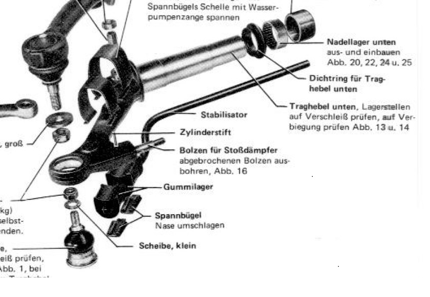

Slomio sam donji drzac amortizera prilikom skidanja starog srafa.
Drzac je slomljen tacno na pocetku navoja. Stane ceo amortizer, ali ne moze da se zavrne sraf- odnosno moze 1/2 kruga sto nije nista.
(spricao sam penetraciono ulje, ali ocigledno da nisam bio dovoljno pazljiv pri skidanju Sad mada na greskama se najbolje uci  rabbit  ).
Kako dalje?
Da li moze/sme tako da se vozi ili moram menjati/sta?
U Hayesu pise: 'inspect lower mounting pin on on the lower torsion arm. Replace if damaged'
Ali ja ne vidim da moze samo taj sraf da se menja, vec mora ceo sklop?
Amortizeri 060320163335.th
Amortizeri 060320163336.th
Amortizeri 060320163340.th
Amortizeri Empty
PočaljiNaslov: Re: Amortizeri   Amortizeri Icon_minitimePon 7 Mar - 7:21
Trebalo bi da može da se promeni samo ta osovinica sa navojem (bolzen für stossdämpfer na slici). Ima sa strane jedna čivija (zylinderstift na slici) koju treba izbiti i onda osovinica može da se izvadi. Jedino što ta osovinica sumnjam da ima da se kupi kao deo, ali može lako da se napravi na strugu... Ali da bi se sve to uradilo moralo bi da se vadi rame a kad se već vadi onda je lakše zameniti ga celog nego to popravljati. Naravno u slučaju da se može nabaviti polovno rame. Ovako kako je matica će najverovatnije da otpadne, a voziti bez amortizera nije bezbedno...

PočaljiNaslov: Re: Amortizeri   Amortizeri Icon_minitimePon 7 Mar - 9:05
Mislis da ce amortizer bez srafa na donjem drzacu, spasti tokom voznje, da ga nece drzati pritisak?
Amortizeri Empty
PočaljiNaslov: Re: Amortizeri   Amortizeri Icon_minitimePon 7 Mar - 10:34
Da matica nije neophodna ne bi ni postojala. Nemoj tako da voziš, popravi to... Amortizer ume da spadne čak i kada matica postoji (kada se guma pohaba). Pri naglom kočenju kola mogu da povuku na stranu gde je amortizer slab (ili je spao) i eto belaja.
j00j4nt200
Broj poruka : 64
Lokacija : Srbija
Datum upisa : 25.01.2016
Amortizeri Empty
PočaljiNaslov: Re: Amortizeri   Amortizeri Icon_minitimePon 7 Mar - 11:04
Sto se mora nije ni tesko.
Hvala!
