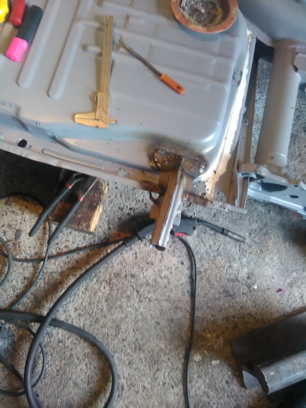

Limarski radovi su privedeni kraju ! Dosta je bilo rasturanja, sad polako krecemo u sklapanje. Naravno prvo idemo sa sasijom i vesanjem !
Novobeogradjanka - Page 6 Img_2083
Novobeogradjanka - Page 6 Img_2084
Novobeogradjanka - Page 6 Img_2085

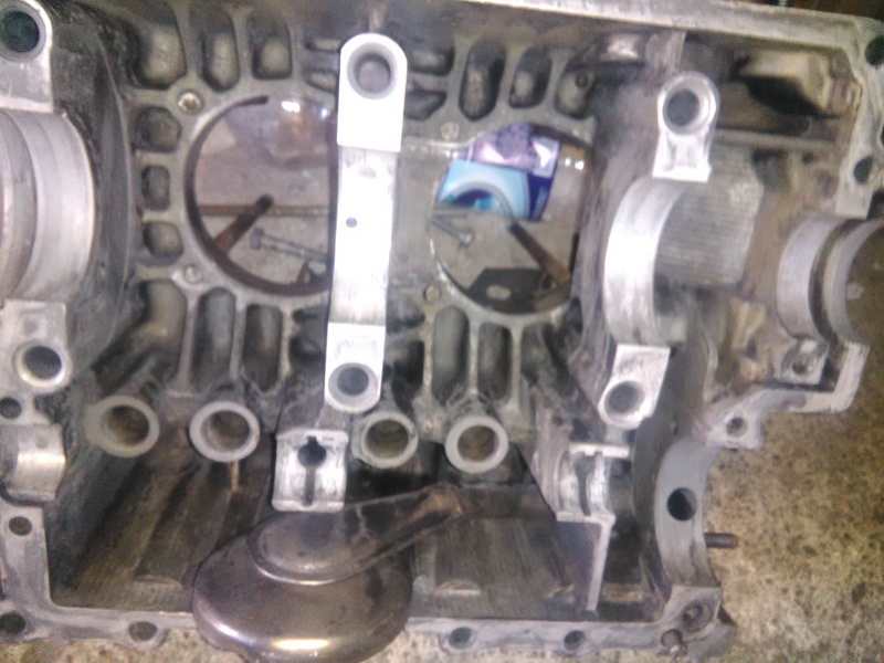

Evo i radova na motoru!
Novobeogradjanka - Page 6 Img_2106
Novobeogradjanka - Page 6 Img_2107
Novobeogradjanka - Page 6 Img_2108
Novobeogradjanka - Page 6 Img_2109
Novobeogradjanka - Page 6 Img_2110
Novobeogradjanka - Page 6 Img_2111
Novobeogradjanka - Page 6 Img_2112
Novobeogradjanka - Page 6 Img_2113
Novobeogradjanka - Page 6 Img_2114
Nemam komentara! Lepo se vidi da aksijalni lezeci nije dobro nacentriran a vidi se i da trnovanje nije odradjeno kako treba vec do pola lagera ! A cudio sam se sto se motor tesko okrece !
