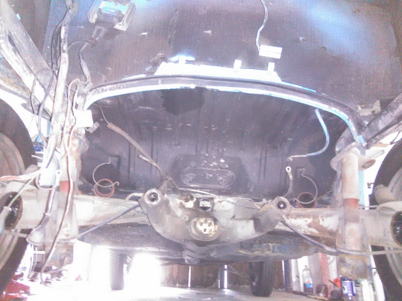

Dok cekam malo lepse vreme za peskarenje radim mehaniku ! Saltovanje na bubi nikako nije islo, nije moglo da se saltuje ni u jednu brzinu !
Menjac je napolju !
Novobeogradjanka Img_2065
Novobeogradjanka Img_2066
Na menjacu se vidi da je radjen !
Novobeogradjanka Img_2067
Skinuo salt hebli naravno zajedno sa poklopcem.
Novobeogradjanka Img_2069
Novobeogradjanka Img_2070
Novobeogradjanka Img_2068
Na poklopcu kroz koji ide salt hebli je pravljena nova caura ali ne od mesinga ili bronze vec od celika ! Jednostavno caura i salt hebli su korodirali i medjusobno zaribali ! Ocisceno i menjac ide kao u sir !

PočaljiNaslov: Re: Novobeogradjanka   Novobeogradjanka Icon_minitimePet 23 Feb - 7:18
Ako se dobro sećam čaura je izjedna sa nosačem semeringa, verovatno je i on dotrajao pa je ulazila voda...
