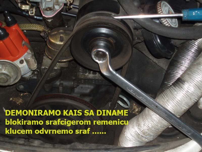

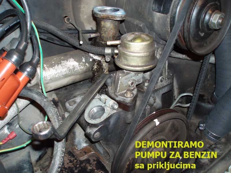

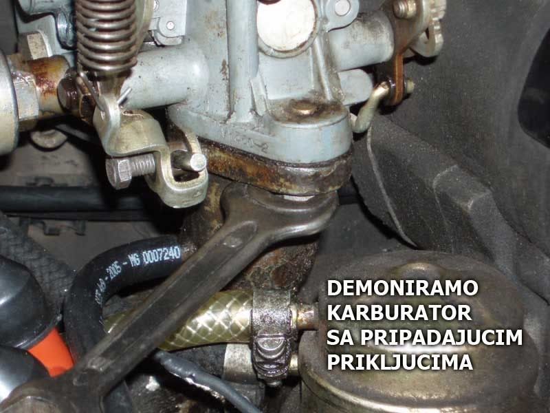

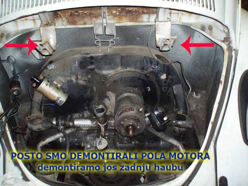

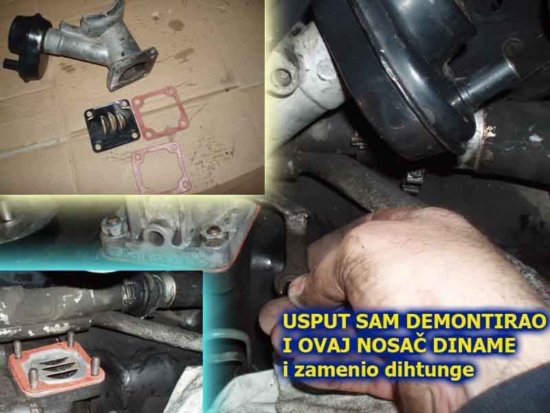

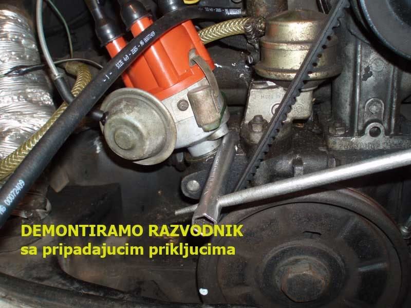

| KRENUO JA DA MENJAM CETKICE DINAMA ... VIDI RANIJE POST.... OVO SVE RADIM ZBOG TOGA STO SU MI SE ISPALE MATICE SA SAJBNAMA OD DINAMA (ONI DUGACKI SRAFOVI KOJI IDU KROZ DINAMU) NA DRUGU STRANU U VENTILATOR ... Zahvaljujem ZVONKOBT = BITOLA + DIKI = MLADENOVAC Oni su mi ukazali put kako da sve ovo razjebem .... MOZDA OVO NIJE PRAVI PUT ... MOŽDA NIJE TREBALO OVO SVE RASTURATI ..... ALI ZA SVAKI SLUČAJ SAM "SVE" POVADIO , DA MI NE SMETA Ustvari treba samo demontirati karburator , ona gofra-creva iz haube ventilatora , otkaciti prikljucke na bombini , demontirati kais i prstenasti fiksator diname oslabiti .....UBIO SAM 5 SATI VREMENA = kad bi ponovo radio bilo bi dva puta manje

| Na trecoj slici vidim crno crevo preko razvodnika ide iz usisne grane. Gde to crevo dalje ide?????????

| Ma to ti je vakum crevo koje ide gore na vrh motora u onaj lonac (skalamerija filtera za vazduh) ... taj vakum otvara preko bimetal ventila klapnu u luli tog lonca ...

| FOTKE SU SUPER 5ka za poednostavnie pleh nad auspluh ,razvodnik ,pumpa postojle dinama(gde si menjao dihtone) i celom turbinom NEMA POTREBE DA SE VADUJU da bi izvadio dinamo .turbina se kreva do nekoja visina...........................POZDRAV bices dobar majstor svoe bube POLOZIO SI ovaj e jedan od najteski rad za pocetnike crevo za pred palenje za razvodnikot (je metalno na krajovima gumcina) i ide vo karburatorot-i membrana razvodnika toa ide vo filterot sluzi za regulacija na topol vozduh (kad je pod pritisok grane najgolem sauh i naglo odzemanje na gasta) vuce membrana i prolazi topol vozduh zrak ,a kad je pr do kraj gas pod pritisok je najmal i motor vuce laden vozduh | |

| Nisi mi bio bas jasan gde ide drugi kraj od navedenog creva????????

| VO FILTEROT sluzi za regulacija na topol vozduh (kad je pod pritisok grane najgolem pri sauh i naglo odzemanje na gasta) vuce membrana i prolazi topol vozduh zrak ,a kad je pr do kraj gas pod pritisok je najmal i motor vuce laden vozduh
za pred palenje e ona DRUGOTO CREVO (metalno so gucina na krejevite) sto ide vo karburatorot i membranata na razvodnikot | |

| @zvonkobt Kod mene izlaz iz usisne grane, kao sto je na slici, sluzi za vakum na isparivacu za plin a vakum na razvodniku je spojen sa karburatorom kako si ti objasnio. Ja njega pitam gde mu je spojen drugi kraj creva koi vodi iz usisne grane, jer na slici se ne vidi.
