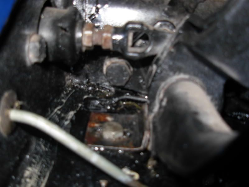

imam sledeci problem a problem je kocioni cilindar, ulje je iznenada procurelo u predelu pedala u kabini. sumnjiva mi je zastitna guma koja je trula i napukla 99% tu curi, da li ta guma ima da se kupi u astoru ili sta je vec problem, odnosno da li mora novo?

I bez zastitne gume ulje ne bi smelo da curi. tu su ostecene i druge gumice, najbolje bi bilo zameniti kompletan kocioni cilindar ipak su to kocnice!!!
jovcina buba 1200 - Page 7 Empty
PočaljiNaslov: Re: jovcina buba 1200   jovcina buba 1200 - Page 7 Icon_minitimeSub 14 Feb - 23:22
Kupis nov glavni kocioni.Sigurna varijanta.
Nesigurna varijanta je kupis gumice od Sigurnost Zrenjanin.Mozda resis problem a mozda ne sa ovim.Ako je ugrizen cilindar onda nista a ako su otisle gumice u sta sumnjam bude nesto od ovoga.Cenim da je cilindar bio suv neko vreme pa su gumivce koje nisu u ulju otisle al ne mora da znaci.Mozda je pohaban cilidar.
U svakom slucaju i danadjes ovu spoljnu zastitnu gumicu problem ne resavas

I ja mislim da je zamena celog glavnog cilindra sigurnija. Najverovatnije je da je stari cilindar korozirao iznutra (ulje je higroskopno i apsorbuje vlagu koja se izdvaja u vidu kapljica u cilindrima i izaziva koroziju).
Ta korozija brzo pojede gumice i nema smisla menjati ih. Isto najčešće važi i za cilidre na točkovima.
Gumice iz Zrenjanina trebalo bi da se zovu Nesigurnost, sa obzirom na to od kakvog ih materijala prave...
Zaštitna kapa koja se vidi spolja je samo zaštita od prašine. Ona ne dolazi u dodir sa uljem dok je cilindar ispravan.

Jovča, ispitaj kakvi su ti i ostali cilindri... Meni su na Plavoj posle godinu dana stajanja svi procureli (a pitaj Boga koliko su bili stari a i nisu bila dva ista na celom autu)... Kada već menjaš glavni kočioni zgodno je promeniti i ostale jer već turaš čisto ulje i ozračavaš ceo sistem a cenim da vredi uložiti novce za dobar kočioni sistem...

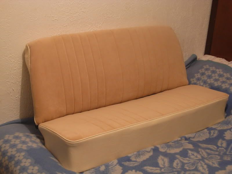

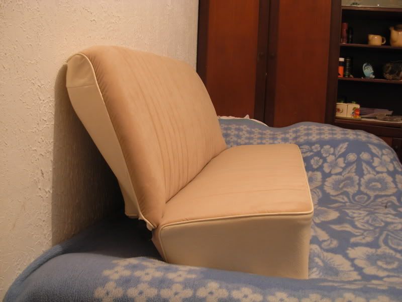

kocioni klipovi zadnji su novi, cevi su ok a, creva su stara ali nigde naprsla. Samo je glavni kocioni problem izgleda...
danas su mi stigla zadnja sedista od majstora, posao je super odradjen zadovoljn sam, ostalo je jos prednja sedista jer sam morao da zamenim par federa i neku od zica...
jovcina buba 1200 - Page 7 DSCN5311
jovcina buba 1200 - Page 7 DSCN5312
