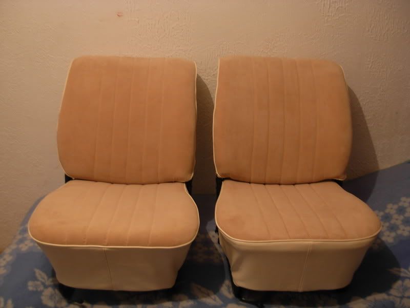

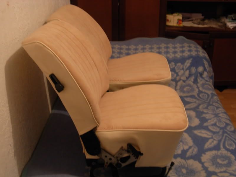

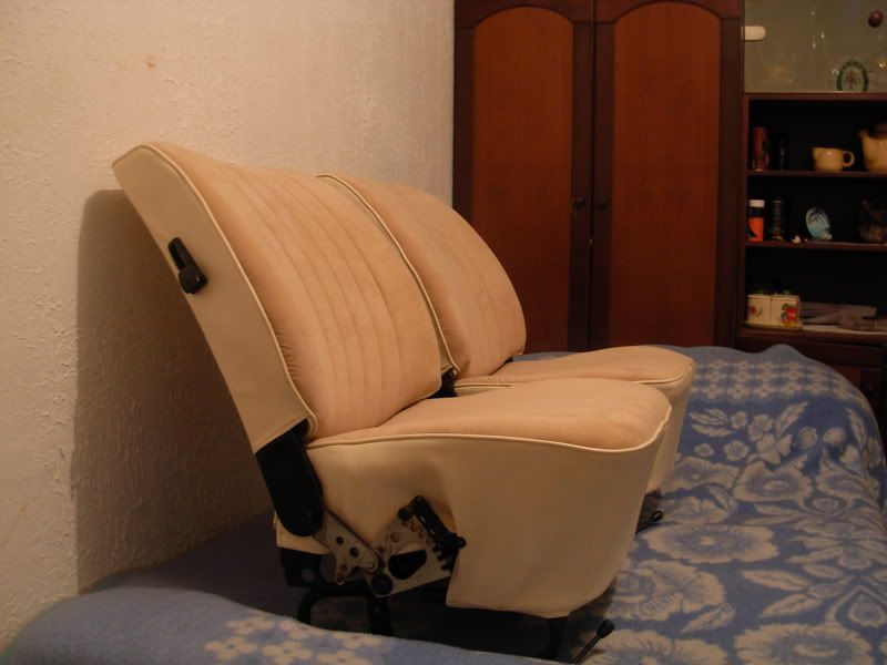

Stigla su i prednja sedista fale mi jos one plastike koje idu sa strane, imam ja neke polomljene i neke cele, ali ako neko ima viska neka javi
jovcina buba 1200 - Page 8 DSCN5354
jovcina buba 1200 - Page 8 DSCN5356
jovcina buba 1200 - Page 8 DSCN5355

neznam sta je lepse,auto ili enterijer(sedista)
jovcina buba 1200 - Page 8 Empty
PočaljiNaslov: Re: jovcina buba 1200   jovcina buba 1200 - Page 8 Icon_minitimePet 6 Mar - 21:11
to kdf: pa neznam cije su nisu jos stigle ali verovatno ih nabavljaju iz "sigurnost zrenjanin"
to bibin11: ni ja ne mogu da se odlucim, videcemo na kraju...

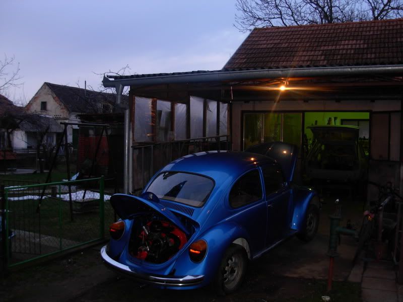

evo iskoristih nedelju da sredim kocnice i unutrasnjost evo par slicica...
jovcina buba 1200 - Page 8 DSCN5366
jovcina buba 1200 - Page 8 DSCN5362

lepa bubica, boja joj je cucnula ko budali samar... cheers cheers cheers

Sada sam pregledao sve fotke tvoje restauracije ,svaka cast king

Auto ti je k'o zmaj What a Face

Kako ces tapacire?
PočaljiNaslov: Re: jovcina buba 1200   jovcina buba 1200 - Page 8 Icon_minitimeUto 10 Mar - 16:45
eko koza, ista kao sto je na poledjini sedista.
