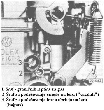

1. Šraf graničnika leptira za gas (slika 2, pozicija 1) odvrnuti toliko da se vrh šrafa vidljivo odmakne od stepenaste pločice sauga. (Sada leptir gasa nema uopšte zazor i lezi čvrsto u grlu karburatora.)
2. Šraf zavrtati polako sve dok vrh ne dodirne čvrsto stepenastu pločicu.
3. Sada šraf zavrnuti za ¼ kruga (odnosno za 90°).
Ovim je podešavanje završeno. Napominjem da je ova procedura važeća za potpuno ispravan karburarator, što je na današnjim kolima, posle stotina hiljada pređenih kilometara i nekoliko dececnija upotrebe redak slučaj. Naime, osovinica leptira za gas često ima zazor u svojim ležištima, pa tuda ulazi falš-vazduh i ovo podešavanje tada donekle gubi smisao, odnosno procedura tada ne odgovara. Ako je zazor veliki karburator bi trebalo popraviti (razbusiti telo i napraviti odgovarajucu čauru – biksnu i time smanjiti zazor.

Noviji karburatori (kao što je na primer 30 PICT-3) imaju potpuno izmenjen sistem praznog hoda. Ovde se ler gas nikako ne sme štelovati pomoću šrafa-graničnika leptira za gas, već za to postoji poseban šraf (slika 2, pozicija 3).
Podešavanje karburatora Noviji10
Slika 2. Šrafovi za štelovanje na novijim karburatorima.

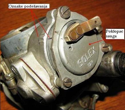

Podešavanje automatskog sauga
Automatski saug se sastoji od leptira, bimetalne opruge, grejača, stepenaste ploče, i vakumskog korektora. Kada je karburator hladan, bimetalna opruga je nategnuta tako da čim se pritisne gas, ploča oslobodi graničnik i time opruga odmah zatvori leptir sauga. Kad se motor upali, ispod leptira za gas se pojavi podpritisak koji preko korektora malo otvori leptir sauga da motor ne bi presisao. Davanjem kontakta uključuje se i grejač. Kako vreme protiče, grejač greje bimetnu oprugu koja polako otvara leptir sauga. Posle nekoliko minuta (ovo vreme zavisi i od spoljne temperature) leptir sauga je potpuno otvoren. Ovo vreme može da se podešava zakretanjem poklopca sauga. Zakretanjem poklopca u smeru kazaljke na satu vreme aktivnosti sauga se skraćuje, a zakretanjem u smeru obrnutom od kazaljke vreme se produžava. Normalan položaj je obeležen jednom crticom na kućištu karburatora. Leti se može podesiti saug da otvara pre, a zimi da otvara kasnije. Poklopac drže tri šrafa – njih treba popustiti, poklopac zakrenuti i šrafove opet pritegnuti.
Podešenost automatskog sauga je veoma važna za normalan rad motora. Ako je saug podešen tako da prerano otvara leptir, odnosno prerano se isključuje, primetiće se slabija vuča hladnog motora, eventualno gašenje, prekidanje i trokiranje dok je motor hladan. Kada se motor zagreje svi simptomi nestaju i motor radi normalno.
Podešavanje karburatora Saug_f10
Slika 3. Poklopac automatskog sauga.

sve je super cheers ali onie crticki na sauhot ne idat bas cesto tamu kako so e na slikata , bimetalna opruga vo nego ja gubi elasticnosta od starosta i sauhot ke dojdi mnogu labav (otvoren leptiro) treba da se nastelova po ''oko'' da leptir bidi skoro zatvoren (labavo zatvoren) crtickata ke dojdi po dolu Very Happy

Crtice za saug vaze samo kao pocetna vrednost podesavanja, i naravno vaze za novu i nedeformisanu oprugu.

hehe meni su crtice ... pa nemogu ni da ih vidim ... a saug obavljam tako sto kocim levom i drzim gas desnom nogom ili rucna bato affraid
