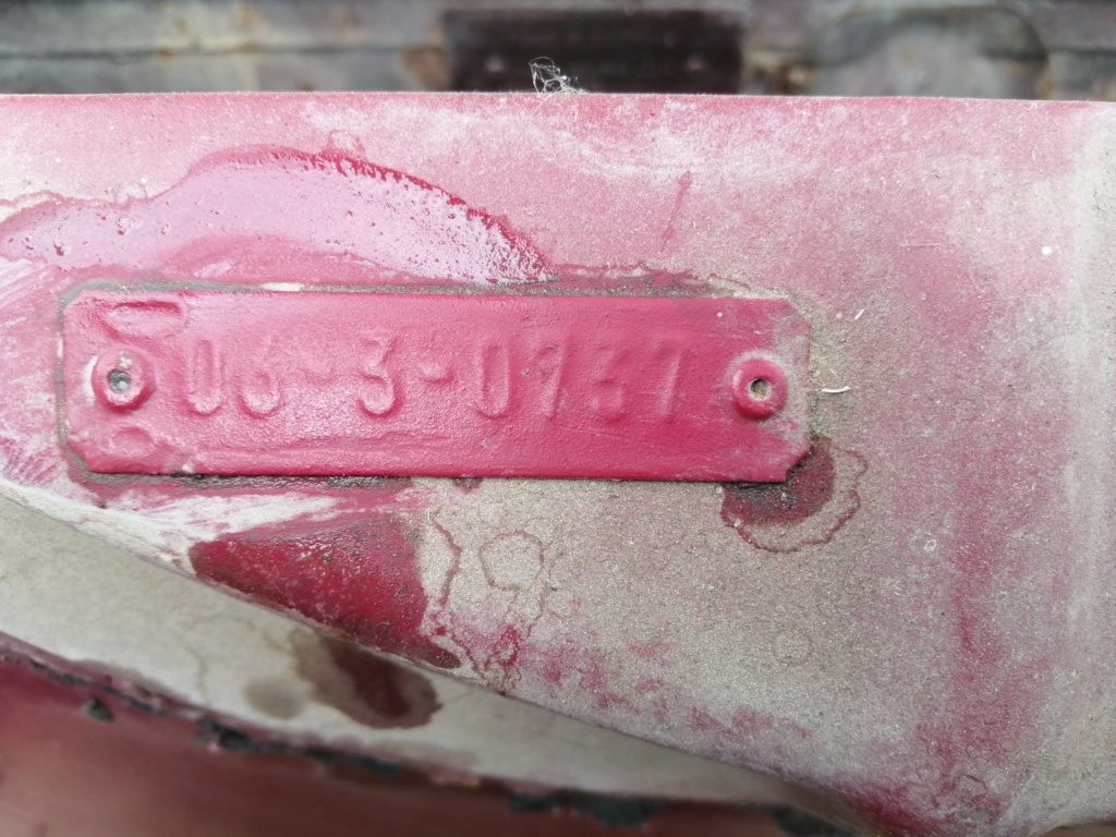

Je l' mogu nekako da saznam koja je originalna boja bila?Slikao sam plocicuVW Buba 1200 Img_2010

Po broju sa pločice 06-3-... najverovatnije je proizvedena 7.2.1973.
Po uspravnom broju 06, ako dobro vidim, original boja je pastel white L90D.
Na osnovu br. motora, može se znari otprilike da li odgovara godištu auta.
Kao što je već rečeno, špar model, volan i platno na sedištima nisu original.
Štopaljke i branici ok. Volan treba da je najobičniji crni kao na slici iz časopisa. Pepeljara treba da je u boji vozila metalna, a ne crna plastična sa kasnijih modela. Kugla menjača treba običnacrna plastična, ova je najverovatnije neka varijanta dodatne opreme.

Da, ispod ove boje je bila bela.

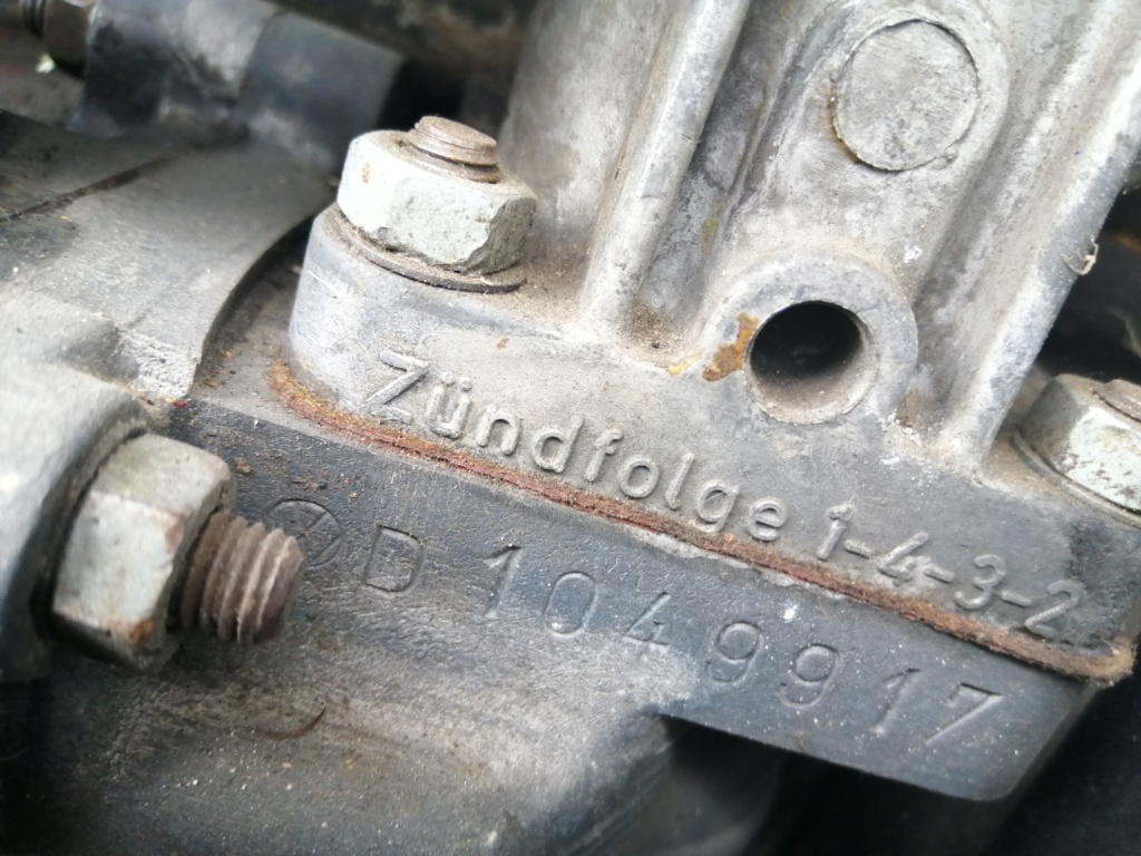

Evo i fotografije broja motora, ja sam pokusao da ustanovim kad je proizveden, ali nisam uspeo.
Zamenicu sve to, samo mi pravi problem vratilo volana sto moram da zamenim, a ne cini mi se jednostavno izvuci ga napolje.

I motor je 1973. Znači da je najverovatnije originalan.

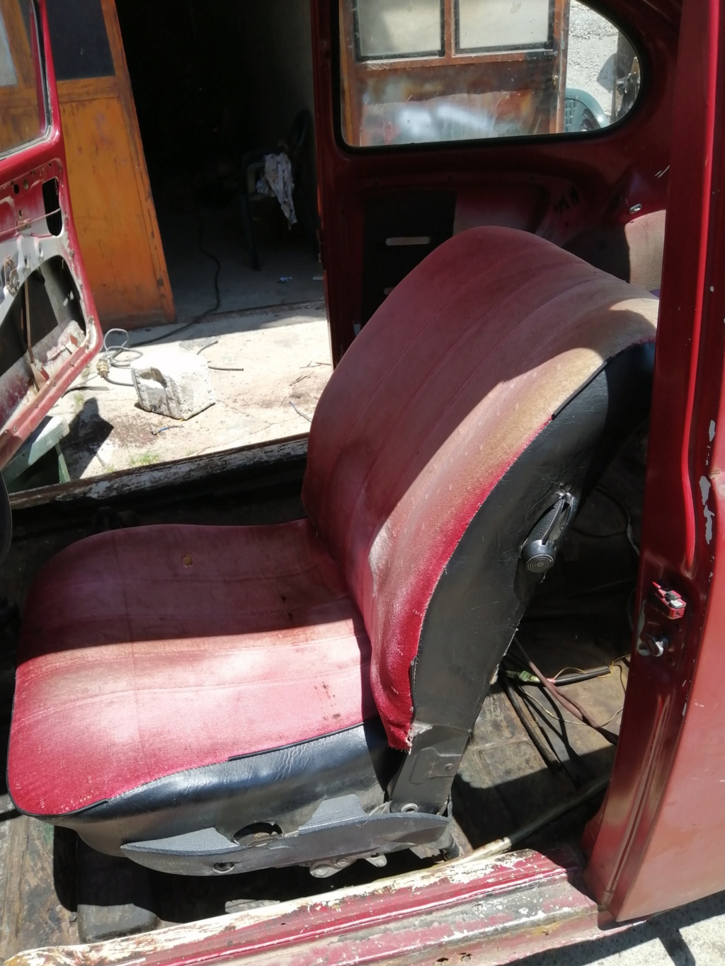

I ako moze jos jedna informacija. Da li su se ova sedista sa slike, sa ovim plastikama sa strane, fabricki ugradjivala u Špara? Do avgusta '72. koliko znam nisu, ali opet za tu '73. nikako nisam siguran posto je bilo promena nekih i da li su dodali desni retrovizor ili je i ona imala samo levi

Komsija ima 1300 1973 sa istim sedistima,isti noviji tip patenta vezivanja

Od 1973. špar je dobio nova sedišta, i nosač na podu je drugačiji ("piramida"). Mislim da su to ta sedišta sa slike...

Hvala na pomoci. Malo sam po Sambi istrazivao i taman kada sam zakljucio da je tako na oglasima slucajno nadjoh vrlo povoljno tek presvucena sedista cheers VW Buba 1200 Img_2016
