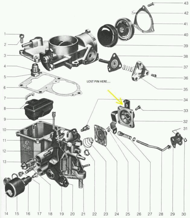

Dragi Amete,
malo je tesko razujeti tvoj post.
Koliko sam razumio vidim da ti benzin curi u blok motora. Prvo sto moras uraditi jeste temeljito pregledati karburator. Ako nisi dugo sredjivao karburator, predlažem da ga ultrazvučno očistiš (prethodno se sve rastavi tako da se dizne i cjevčice dobro očiste) i da zamjenis reparaturni set karburatora (sve membrane i brtve). Poslije ovoga i svećice treba očistiti i kontrolisati zazor, a po potrbi i staviti nove. Usisinu granu ponovo provjeriti i zamijeniti novo ulje. Poslije štelovanja gorivo ne bi trebalo da presipa a motor treba da vuče kao lud. Ako si radio servis karburatora vidi prvo dizne. Pogotovo provjeri plutajuću diznu!
Mislim da je prvi osumnjičeni karburator.
Sretno!

Šta znači da si čistio karburator. Neko odvrne dizne propuše ih zrakom i vrat ih nazad misleći da je tako karburator sredjen. Skoro svakoj bubi, koju sam kupio, radio sam ozbiljan servis karburatora (koji uključuje sve gore navedeno - kod nas je cijena toga cca 25 Eura) i vrlo često kupovao novu pumpu goriva. Karburator-fergazer je složen dio motora i treba provjeriti da li funkcioniše kako treba, sljedeće što treba provjeriti jeste pumpa goriva, jer ako su i tu loše mebmrane ono može da ode direktno u blok motora. Ako je motor loš onda je to ozbiljan problem.
