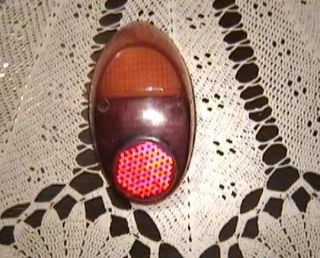

Nije za bube ali je za buseve. Steta otvarati novi topic samo sa jednu sliku ali ako treba prebacicemo .. nasao sam ovo na sambi pa da dodam
Stop lampe - Page 2 127194
sta kaze Admin???
Pogledaj profil korisnika http://photo.net/photos/luka1905

To Ivan
Na tvojim slikama su katadiopteri ili kako ih ja zovem macije oci.
