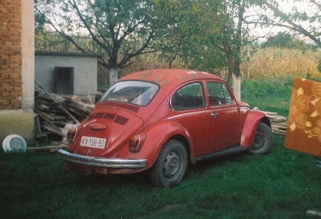

Ovako je izgledala kada sam je nabavio.Kupio sam je od jednog vojnog lica-pilota iz Ladjevaca.Kada sam je prvi put video na pijaci ovako korodiranu nije mi ulivala neku nadu,mislio sam "kakva li je tek iznutra ako je ovakva spolja"tako da je nisam nesto posebno zagledao.Tek na preporuku prijatelja da je buba u izvanrednom stanju po pitanju limarije(nikad radjena,sa veoma malim potrbama da se nesto krpi)otisao sam direktno kuci kod vlasnika i kupio je.Sticajem okolnosti bivseg vlasnika relativno redovno vidjam i dan danas,pa mi je nedavno rekao kako je u komsiluku ziveo jedan tip koi ga bas i nije voleo,i da sumnja da mu je on prosuo najverovatnije UK ulje po bubi.Rekao mi je takodje da je on odradio generalnu motora,kompletnu(ma sta to znacilo,motor je i danas zaista super Very Happy )

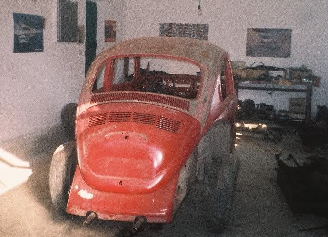

Kratko vreme do isteka registracije vozio sam je u lokalu,i odmah nakon isteka krenuo sam u rasklapanje i rad.
Moj 1300 Th_4
Moj 1300 Th_3

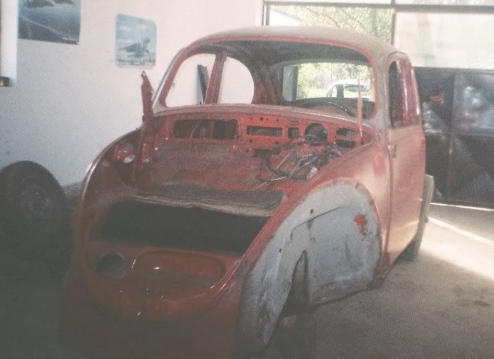

Najveci problem mi je bila ova korozija sa kojom tada nisam znao sta da radim.Prvo sam sa skidom boje uklonio farbu,a onda sam pokusavao smirglom da uklonim rdju.Kako me rezultat nije zadovoljio resio sam da se upustim u peskarenje bube.To mi je u to vreme jos uvek bila strana stvar tako da nisam znao kako ce sve ispasti
Moj 1300 Empty
PočaljiNaslov: Re: Moj 1300   Moj 1300 Icon_minitimeUto 18 Nov - 12:18
Peskarenje je ispalo super.Bilo je manjih deformacija na limu,ali je to kasnije kod farbara ispeglano.Tada su mi i prajmeri koji se koriste nakon peskarenja bili strani,a i izbor tih godina jos uvek nije bio veliki tako da sam izabrao neki bodijev antikorozivni,na zalost vise se ne secam koji Crying or Very sad

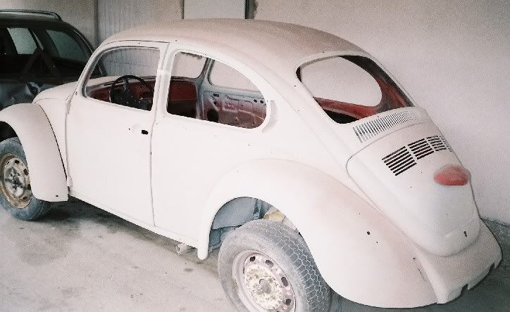

Kao takvu sam je prebacio kod farbara u blizini Kraljeva(Maric,Progorelica).Tamo su odradili posao oko limarije(peglanje i sitnije krpljenje).Tada mi je u ukupnoj ceni radova ta stavka izasla oko 100-150e.Zatim je odradjena priprema(du point materijal),farbanje u komori u crvenu opelovu boju najpriblizniju orginalnoj(tada nisam imao net za orginal fabricku sifru)takodje firme du point,ultra HS.I zasticivanje nekom kvalitetnijom zastitom,koja je i danas kao guma.Celokupan posao(limarija,priprema-farbanje,zasticivanje,materijal)me izasao oko 800e,sto 2003 nije bila mala suma
Moj 1300 Th_8

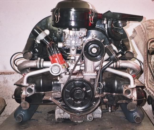

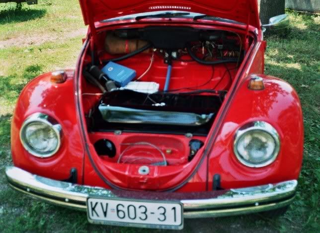

U medjuvremenu sam predihtovao motor,ispeskario i ofarbao sve limove,sve potrosne delove zamenio novim itd
Moj 1300 Th_ab
Na slici nedostaje samo nov auspuh naknadno postavljen
Moj 1300 Empty
PočaljiNaslov: Re: Moj 1300   Moj 1300 Icon_minitimeUto 18 Nov - 13:51
Spakovan gepek,ofarban rezeorvar.
Moj 1300 Th_12
U sustini dosta delova,posebno sitnica je nedostajalo,ili bilo za zamenu.Za kompetiranje su mi pomogle dve-tri bube koje sam pokupio po okolini a koje su jos i pre mog uzimanja bile samo za rashod
