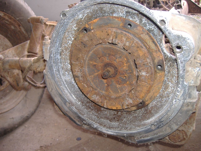

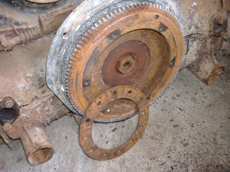

Situacija kakvu sam imao juce i danas jednostavno zasluzuje paznju.
Sebe smatram jako brzim kad je u pitanju skidanje i namestanje motora.
Mislim mada nikada nisam merio vreme da motor mogu da izvadim za 5 minuta.
Juce popodne sam resio da skinem ovaj 25 KS motor iz Zikinog splita.Otkacio sam cevi,sajle,odvio matice i verovali ili ne nista.Juce sam na sve moguce nacine pokusavao uz pomoc montiraca za gume,hidraulicne dizalice,poluga,na silu ali ni da makne.
Desilo se da koliko znam pricu taj motor nije pokrenut 35 godina.Zalepio je i ne okrece.
To sto ne okrece nije problem,nevolja je sto nece da se skine sa spojnicke osovine.
Jednostavno su ricne na spojnickoj osovini zalepile za lamelu a sama lamela za zamajac da leka jednostavno nema.
Da je bilo kakav drugi motor i menjac umasto ovih splitovih macola od 10 KG bi resila stvar.
Greh je i velika steta to razlupati.Sto bas ja da napravim tako nesto?
Racunam u sebi ,taj split je jos ziv.Ko da razbija motor.
E sad sledi i rasplet ove price .
Jedino moguce resenje a da se motor ili menjac ne ostete mi je palo na pamet i tako sam i uradio.
Odvio sam iz bloka dva donja brezona kojima se steze motor za menjac,skinuo anlaser i kroz otvor na zvonu menjaca sekacem i cekicem odvijao 6 srafova kojima se korpa kvacila steze za zamajac.
Jedan po jedan sam odvijao a motor sam za svaki sledeci okreteo.
Trebalo je dobra 3 sata i verovali ili ne motor je tako lako spao sa spojnicke.
Neverovatno je da tako zalepi jedno za drugo,kao zavareno.
Na samoj spojnickoj je ostala lamela i korpa koju sam kasnije spasao.
Zrtvovana je lamela.
Evo slika ,nadam se da cete razumeti koja je muka.Mozda neko od vas ima slican slucaj pa ce mu ovo pomoci.

Totalno suludo al jedino resenje je ovo.Zao mi je stranaca koji ce bez razumevanja ovog teksta ukapirati da mi ovde pre no sto skinemo motor zaokrenemo nekoliko puta What a Face

nemogu da verujem sta si radio, pa kad na prictpacnom je ostecena navrtka pa se namucis da popustis sraf a ne kroz rupu, ne verujem koliko zivaca imas...
split 52 export - Page 2 Empty
PočaljiNaslov: Re: split 52 export   split 52 export - Page 2 Icon_minitimeUto 10 Nov - 16:24
Pa i Daltoni kad u torti dobiju turpiju znaju sta moraju clown
PočaljiNaslov: Re: split 52 export   split 52 export - Page 2 Icon_minitimeUto 10 Nov - 17:10
Nisam džabe Ja otvorio temu genije Tomas Volk samo niko nece coveka da hvali!!!ovo bi radio jedino moj drugar Pera koji je specijalizovan za oldtajmere samo on je pogubio živce i zapalio za Afriku...

Postojalo je možda i drugo rešenje - ja bih otvorio menjač i izvadio osovinu gornjeg snopa zajedno sa motorom.
PočaljiNaslov: Re: split 52 export   split 52 export - Page 2 Icon_minitimeUto 10 Nov - 18:52
To KDF
Placen sam da samo skinem motor.Priznajem da je to drugo resenje izvodljivo Very Happy

Ja sam mislio da ćeš ionako da skidaš menjač...
PočaljiNaslov: Re: split 52 export   split 52 export - Page 2 Icon_minitimeUto 10 Nov - 22:19
To KDF
Da sam isao u rasklapanje menjaca to posle bog nebi posastavljao,ja bar to nikada nisam radio.Priznajes da je nenormalno to raditi jer bi trajalo a niko ne placa da se ucim.
Manjac cu naravno da skinem zbog ciscenja,otklanjanja vidnih nedostataka i onda po dogovoru ga vracam nazad.Kad namestim sve na sasiji sem motora i uradim limariju split ide kod Nebkv-a.Tamo sledi rastavljanje,delimicno peskarenje farbanje i montaza.Tek posto gazda resi pitanje motora mozemo da testiramo menjac.Svi ti nesinhronizovani menjaci krce i ne ocekujemo bog zna sta ali eto u tome je draz ovih auta.

Znači li to da se ovaj motor neće osposobljavati?
PočaljiNaslov: Re: split 52 export   split 52 export - Page 2 Icon_minitimeUto 10 Nov - 22:59
To bibin 11
Cekic od 5 kg mi nije padao na pamet al od 10 jeste Very Happy
To KDF
Vec sam pisao kolike sam muke ja imao sa takvim motorom.Ko bi dao 2000 EUR za set klipova i cilindara?Ja sam ih na srecu nasao jeftinije.Uopste je jednostavnije i puno jeftinije napraviti 30 KS motor koji na oko jako lici.
Znas kako ,da mu je to prva fabricka ugradnja pa ima smisla.Ovako ipak treba gledati na dzep.Uradjen 25 KS je oko 5000 i da covek hoce toliko da plati ne znaci puno jer i tako nije prvi.
Poredjenja radi je set za 30 KS oko 450 EUR.
I znaci vezi konja gde gazda kaze Very Happy
