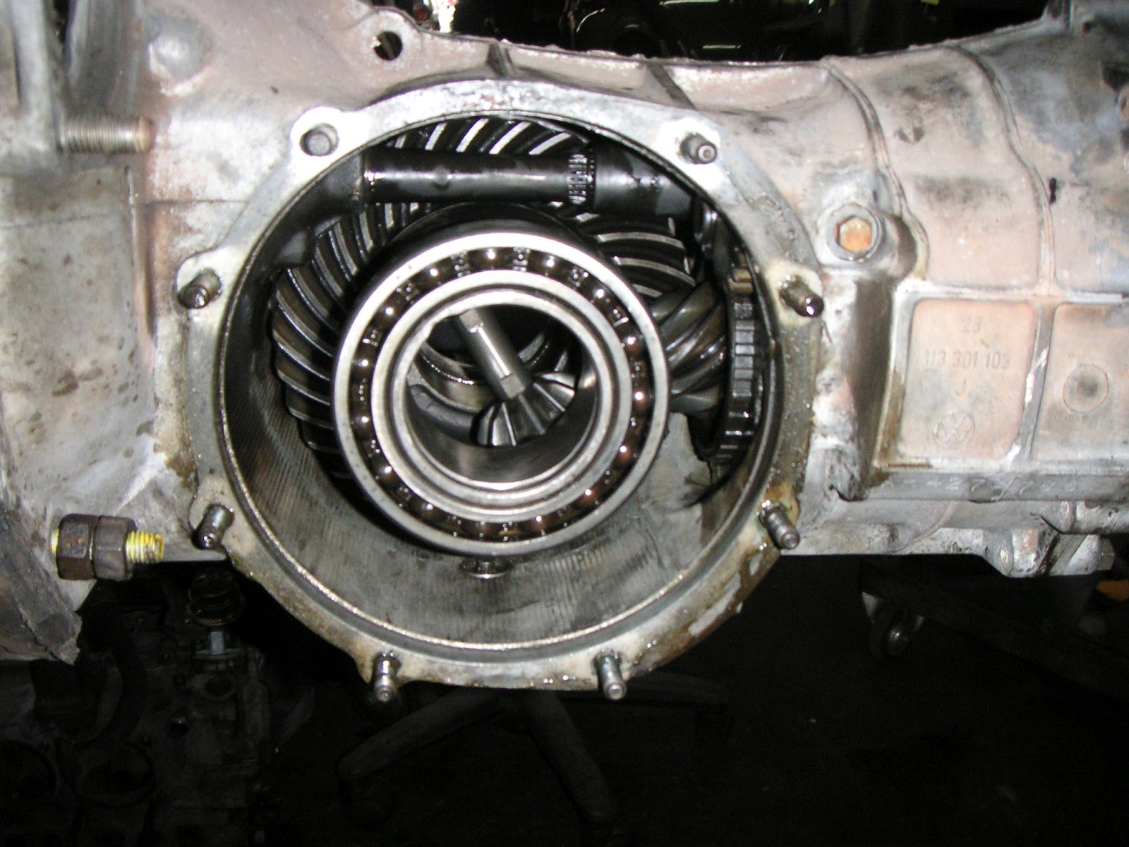

Evo i slike. Tu se jasno vidi da se tanjirasti nalazi sa leve strane i da bi prebacivanjem na desnu dobili drugi smer obrtanja.
Lično nisam ovo radio i ne znam da li je fizički izvodljivo da se ovo uradi ali teoretski je moguće.

Okretanjem kućišta diferencijala će se promeniti smer okretanja polusovina. Međutim zazor konusno-tanjirastog para mora da bude podešen na određenu vrednost kako bi se minimizovala buka i trošenje. Zazor se podešava šajbnama, i najverovatnije je da bi to moralo ponovo da se podešava. Za podešavanje postoje specijalni alati koji se sastoje od nosača i komparatera kojima se mere određena rastojanja na osnovu kojih se izračunaju debljine potrebnih šajbni. Dakle ovo i nije baš sasvim jednostavan zahvat...

sto se tice okretanja Dika jeste u pravu kad kaze da su ose pod 90'  iz skromnog iskusva na bubinim menjacima kazem da nije moguce ugraditi deferencijal na suprotnu stranu, bar modeli sa kojima sam se sreo (2-3 kom) na bubi i ovaj sto se nalazi u karmanu. taj menjac je otvaran i prepakovan i na njemu nije bilo mesta da se ugradi na suprotnu stanu. mozda na nekom to moze da ne bude da sam iskljuciv.
sto se tice stelovanja radi se specijalnim fibernim sajbnama (stoje na mestu dihtunga dekla diferencijala) razlicitih debljina isto kao aksijalni zazor na radilici (tamo se radi celicnim sajbnama) koristi se naj obicniji komparater i bitno je znati fabricke vrednosti koje su propisane sto se tice zazora. a naj veci provlem je nabavka sajbni kojima se odredjuje zazor njih nema u slobodnoj prodaji.
