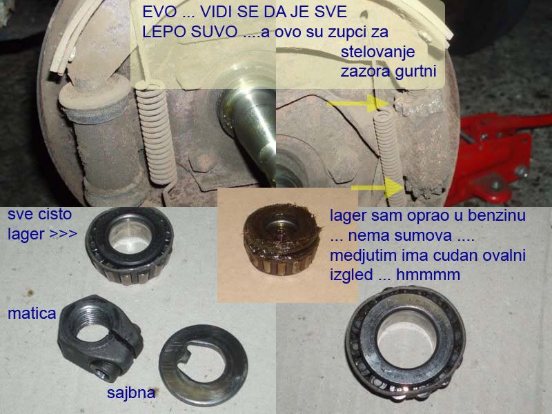

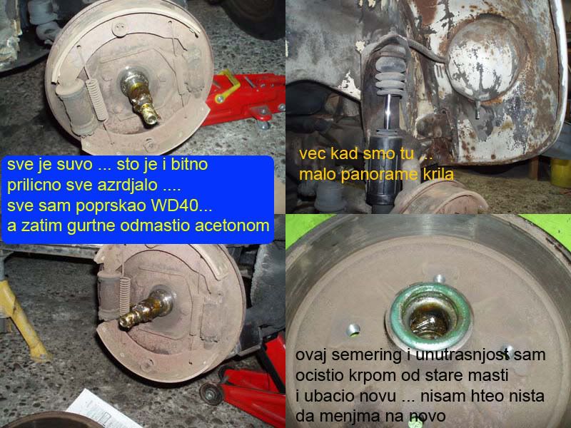

Hteo sam da vidim stanje u tocku ... pa evo ga ...
Nisam hteo nista da menjam ....
Nema sumova ... ne vuce u stranu ... ne greje se ....sve radi ... dokle ?!!

Cudan ovalni izgled se tice kaveza koji drzi valjcice. Kavez je prilicno mek pa se moze ispraviti klestima. Semerinzi su jeftini i treba ih promeniti ako su pohabani. Oni sprecavaju da vode udje u lezajeve, i da mast izadje i zamasti paknove i dobos.

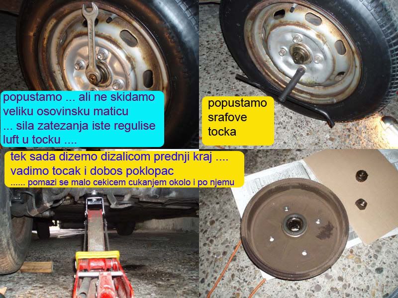

Kada se skine centralna matica lezaja, doboc najcesce nece da sidje jer su paknovi na ivici dobosa napravili venac, pa taj venac ne moze da preskoci paknove. Zato treba pre skidanja dobosa popustiti zvezdaste matice i time popustiti paknove.
Kada se dobos vraca, maticu lezaja nikako ne stezati jako, nego samo onoliko koliko je potrebno da se izgubi zazor u lezajevima, ali ne previse - sajbna ispod matice mora da moze da se pomeri srafcigerom zavucenim izmedju matice i dobosa.

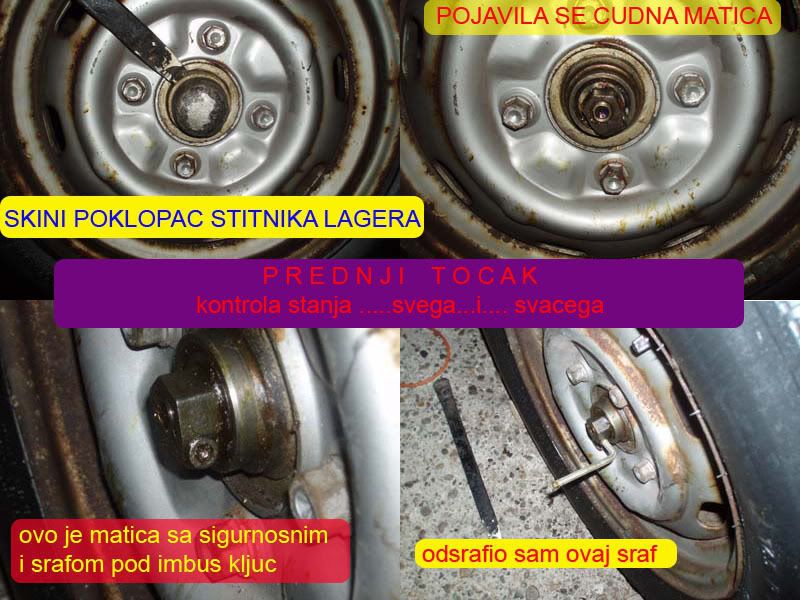

I na kraju, paznja - navoj centralne matice na levom tocku je levi, a desnom je desni!

danas primetih da mi se mrda prednji levi tocak ovde:
mrda se jedno milimetar/dva
jel se to resava zatezanjem matice... ili kako?

Tu ne sme da ima vidljivog lufta. Popusti imbus, malo pritegni maticu i probaj ponovo. Uzmi srafciger, zavuci ga izmdju dobosa i sajbne koja stoji ispod matice, i pokusaj da pomeris sajbnu ne koristeci polugu (drzi srafciger pod pravim uglom na ravan tocka, i guraj ga paralelno u nastojanju da pomeris sajbnu). Ako sajbnu ne mozes da pomeris, maticu malo popusti.
Kada je matica toliko stegnuta da opisanim postupkom mozes da pomeris sajbnu, zategni imbus i podesavanje je gotovo.
Napomena - ako je u pitanju levi tocak (a cini mi se da jeste) navoj na centralnoj matici je levi, a ne desni. Imbus sraf koji fiksira maticu ima normalan desni navoj na obe matice.

e .. kad sam odvrnuo imbusom sigurnosni... matica se mogla okretati malim prstom, tako sam je i stegao sto sam kljuc pritiskao malim prstom, i srafcigerom proverio mrda li sajbna bas kao na slici....
