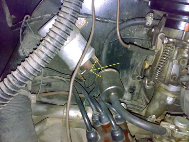

Ne bih u stvari to opisao kao varnice, nego kao isprekidanu struju između objekta A i objekta B. Pokušavam da pronađem sliku negde na sajtovima, al mi nešto ne ide. Slikao bih auto, ali i danas radim, pa ne mogu da izađem. Videću da to malo kasnije sredim, eventualno sutra.
Još sam nov u ovome, pa moram da učim - al mi nije teško kad je ovakav auto.

Evo kako to izgleda:
Bela linija na fotki predstavlja mesto gde se pojavljuje varnica, a žuta strelica samo pokazuje deo mašine.
za pocetnike? 16092007461_edit
Nadam se da će se na ovom video snimku barem nešto razaznati, pao je mrak i uspeo sam malo da izađem iz ofisa i snimim problem. Ili ono što ja mislim da je problem, otkud znam.
https://www.youtube.com/watch?v=XTWpugzhVeg

Bakelitni deo bobine je probio i tu odlazi varnica. Menjaj Bobinu Exclamation Exclamation Exclamation
I filter za gorivo sklanjaj odatle, pogledaj sta je pisano na forumu, gde treba da bude filter za gorivo, jer ta varnica moze da napravi zlo affraid affraid affraid

Osim toga - fale ti selne na filteru za benzin! Selne treba staviti na svaki kraj svakog creva za benzin, i creva za benzin treba redovno kontrolisati da nisu ispucala. Imao si veliku srecu sto ti nije negde porozno neko crevo za benzin, inace bi se auto zapalio.
Kad promenis bobinu, parkiraj auto u nekom cosetu gde je potpuni mrak. Upali auto i gledaj motor - u potpunom mraku se primecuje da li neki kabl ili drugi deo instalacije za paljenje probija, odnosno varnici. Pored opasnosti od pozara, probijanje kablova, razvodne kape, bobine, svecica i ruke znaci i manju snagu i vecu potrosnju.

taman sam hteo i ja da prokomentarisem bliskost bobine koja varnici i filtera goriva i to jos neosiguranog affraid

auuuuuuuuuuuuuu sunce mu zarko....
nisam siguran da imam selne, moracu do neke radnje da odem. Ima li neka dobra und pouzdana radnja u Zemunu ili na NbgD da to kupim odmah ujutro?
E, da, kad se masina zagreje vise varnica nema...

kad vec petljas, izbacuj filter sa tog mesta a i cudno mi je da je postavljen izmedju pumpe i karburatora
bolje uzmi malo dobrog creva za gorivo i stavi filter pre pumpe goriva - ako ga ostavljas unutar motornog prostora bar mozes da ga bacis skroz ustranu
ne da te plasim ali sam juce slucajno gledao bubu koja je svojevremeno popila veseli plamicak - doduse srecom brzo ugasen - i nije zbog filtera nego karburatora (bar tako oni kazu)

Desava se da karburator preliva (zaglavljuje iglicni ventil, tone plovak, previsok pritisak pumpe za benzin), benzin curi napolje (na primer na osovinici leptira za gas ili na spoju poklopca) i eto vesego plamicka affraid
za pocetnike? Empty
PočaljiNaslov: Re: za pocetnike?   za pocetnike? Icon_minitimeNed 16 Sep - 23:30
pricaj mi malo (al do detalja) o nabijenom pritisku zbog pumpe goriva (biser na R21) Evil or Very Mad Evil or Very Mad Evil or Very Mad
sve zivi smo radili dok nisam ukapirao kako je majstor prilikom promene pumpe ladno izbacio bakelitnu podlosku od 4-5mm ispod pumpe u varijanti sta ce mi to scratch
mozes da zamislis koji je pritisak nabijala kad mi se desilo da mi posle 10 min stajanja (ugasen motor) kompletan karb i usisnu granu okupa affraid
