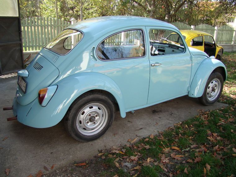

Da,stigla je pre izvesnog vremena sa farbanja.Jos od tada stoji ova slika ali nikako da je ubacim
1971. VW 1300 - Page 2 DSC08269
U principu farbanje je ispalo solidno s obzirom da je ovo neka vrsta low budget restauracije pa su i ulaganja minimalna
Inace vec je 90 posto spakovana,fale prednji branik,pragovi i jos par sitnica
Fotkacu i ubacicu jos koju cim malo kisa stane Smile

"Low budget or not", buba izgleda 42 godine mladja

Spolja ostali jos samo pragovi Smile
1971. VW 1300 - Page 2 DSC08288

PočaljiNaslov: Re: 1971. VW 1300   1971. VW 1300 - Page 2 Icon_minitimeČet 21 Nov - 16:02
Zaista lepo!
Zanima me šta je sve mehanički rađeno? Ono što znam da je trebalo štelovanje ventila, karburatora, zamena auspuha...
Vidim da je na staklu ostala detelina sa četiri lista, meni zanimljiv i drag detalj.

Nastelovana je glava upravljaca tako da sada skoro nema lufta u volanu,spone i kugle su ok Kocnice zaista deluju ok,sve je suvo,lepo koci.Cak je glavna kociona cev u kabini kao nova,pa i u predelu oko papuca komandi gde obicno prvo krene od vlage da rdja
Karburator sutra ide u servis.Lepo pali,radi,ne trosi mnogo ali ima neko zacepljenje i nema sanse da radi na leru kada se zagreje.
U motoru je za sada samo zamenjeno ulje,verovatno ce kasnije i kapa,razvodna ruka,platine,svecice...

Sad mi pade na pamet, da li ste nešto radili po pitanju visine, napred je bila nešto viša, odnosno verovatno je nazad malo pala, što sam čuo da je često kod 1300

U pravu si,niza je.Nije nista radjeno samo sam skinuo zavesice pa vizuelno deluje drugacije
S obzirom da nije mali posao,a jos zna da se iskomplikuje ostaje za neko drugo vreme
U pravu si za ventile,cuju se sa leve strane Smile

Moja zamisao je u stvari bila da spustim prednji kraj, pa uz šire gume i gore pominjane felne...
Možda bi trebalo zameniti ulje u menjaču, kada je napolju hladno teže šalta dok se malo ne ugreje.
PS: Kočnice su rađene, po rečima prethodne vlasnice, u februaru 2011., ne znam šta je sve menjano ali od tada buba je prešla manje od 2000 km. Anegdota sa tehničkog: ispred mene je bio kadet "suza", na oko solidan, ali od dole truleks, jedva prošao, a onda buba, obojica momaka su se krstili kada su videli kako rade kočnice i neizbežni kometari u odnosu na prethodni auto.
