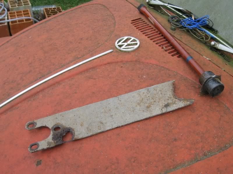

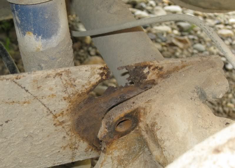

Desavalo se da pukne zadnja torzija,ali platna koja drzi cev poluosovine,to je retkost
Komsiji se to desilo na Bubi,pukla je jedna strana,srecom brzina je bila minimalna.U svakom slucaju dalja voznja ili slepanje je prakticno nemoguca jer se tocak nabije u krilo
Evo kako to izgleda
Na drugoj slici je leva strana koja nije pukla,ali nakon pucanja desne morala se proveriti i leva.Ove rupe se nalaze na mestu gde se srafi onaj granicnik guma-metal.Pretpostavljam da je na tom mestu korozija uzela maha zbog kocionog ulja(prilikom ispustanja vazduha iz kocnica)i prljavstine koja se godinama talozila.U svakom slucaju preporuka je da bi bilo pametno skinuti poklopac i granicnik i proveriti stanje jer ovakvo pucanje pri vecoj brzini moze biti fatalno
