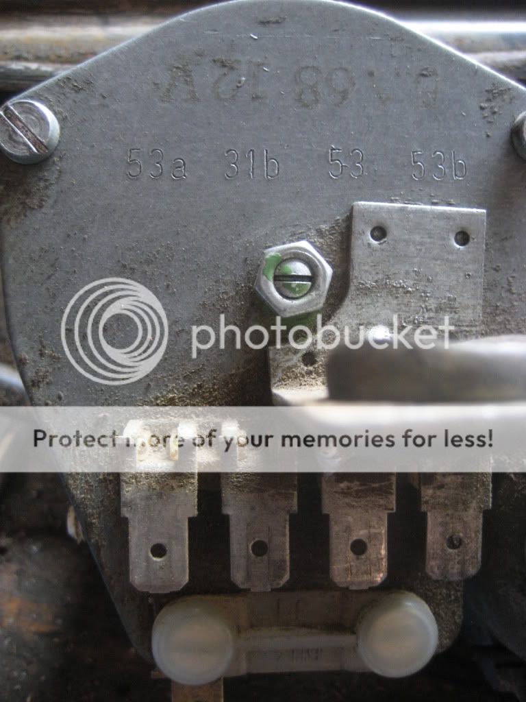

nisam pokusavao brusilicom ... ali sam se zavukao ispod haube ... i tako ostao na -15, pale
nego ... hteo bi da skinem samo motor pa me zanima koliko zavrtnjeva ga drzi i dali moze da se skine bez razbucavanja cele skalamerije sa slike, naravno na slici se ne vidi kako je prikacen sam motor
kako se skida motor od brisaca Empty
PočaljiNaslov: Re: kako se skida motor od brisaca   kako se skida motor od brisaca Icon_minitimeČet 3 Feb - 20:32
evo sad sam se setio da je lakse zavuci fotoaparat u tu jazbinu nego glavu...
kako se skida motor od brisaca P10403631420587
lelee ... jako je mali prostor i da skinem to sranje, jel moze kratko objasnjenje, skinem ruke brisaca, pa skinem kapicu, pa odvrnem maticu 17mm, pa ispod veliki sraf sto drzi motorcic,... i sta dalje ?
a kada se ocisti bi trebalo da izgleda ovako:
kako se skida motor od brisaca IMG_0014-2
sad me zanima kako su brisaci radili kada su spojeni bili samo 53(sa prekidaca) i 53b (nemam pojma kuda vodi, videcu sutra)

sorry ... zapijo sam se ... evo sta sam zatekao unutra - ratlook
kako se skida motor od brisaca P10403690783601
kako se skida motor od brisaca P10403700854395
kako se skida motor od brisaca P10403730983717
uglavnom sve je proslo bezbolno, odrdjavljen, podmazan, motor ponovo radi, spojen je sa originalnim prekidacem ... i ceka sutra da se ugradi na mesto
kako se skida motor od brisaca P10403791152365
PočaljiNaslov: Re: kako se skida motor od brisaca   kako se skida motor od brisaca Icon_minitimeSub 5 Feb - 10:11
Nešto su mi te lak-žice crne, da nije on nagoreo?
PočaljiNaslov: Re: kako se skida motor od brisaca   kako se skida motor od brisaca Icon_minitimeSub 5 Feb - 10:16
vrlo moguce, osnovni razlog skidanja motora je sto brisaci nisu hteli da se pokrenu, pa je izbijao osigurac posle par sekundi,
u motoru je bilo vode, dal je kondenzacija ili nesto drugo neznam. no sve u svemu posle wd-a i podmazivanja poceo je da radi normalno ... danas cu montirati pa cu da vidim kako se ponasa,
mislim da sam ga spasa u poslednji cas ... a mozda je i prekasno affraid
