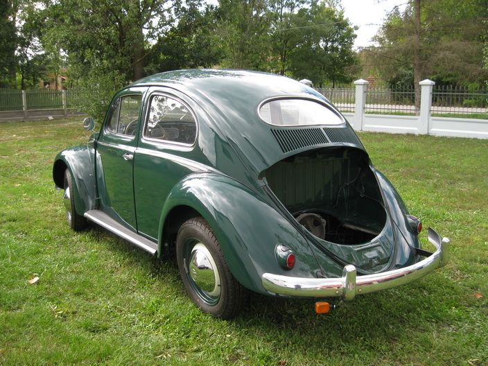

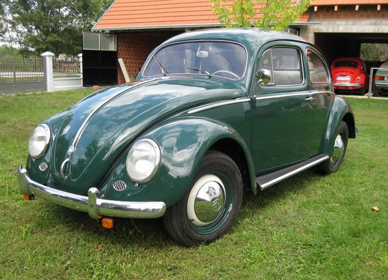

Oval jos malo pa spreman za tehnicke probe Smile
VW 1100 1953 - Page 8 IMG_2968
U principu za registraciju i voznju ostao je jos samo motor a kasnije bi u hodu resavao ostalo koliko mi vreme i finansije dozvoljavaju.Uglavnom se to odnosi na enterijer,tapacire,sedista,patosnice...
U odnosu na ove slike jedino sam sredio nosace i metlice brisaca
VW 1100 1953 - Page 8 IMG_2969
Inace na ovalu su orginalni tip kedera vrata (tnx. becasd Smile )ciji je presek razlicit u odnosu na ove standadne.Ipak i pored toga ista je muka poput one koju sam imao kada sam na 1300 stavio nove kedere.Trebalo je bar godinu dana da nalegnu da bi se vrata zatvarala bez napora
To ce i ovde izgleda biti slucaj.Muka je da uhvati drugi zub Crying or Very sad

Sjajno izgleda, pogotovo boja! (nije sto je slicna mojoj ... O;))
Pitanje: migavci. Ocigledno nisi isao na vinklere, nego si dodao migavce na, ako mene pitas, vrlo nevidjiva mesta. Pretpostavljam da nemas nameru da redovno vozis ovu lepotu, ali ipak, kad ga vozis ...
Ja bih, da radim oval, isao na vinklere (ako su zakonom dozvoljeni) ili na kombinaciju prednjeg migavca u faru (kao na mnogim ovalima po svetu) a zadnjih mozda dodatnih, ali IZNAD branika, a ne ispod.
O ukusima se, naravno, ne raspravlja, i kapa dole za uradjen posao, cisto pitam Smile
PS: Jos jedno pitanje - kopka me cinjenica da pragovi u originalu u 50tim i 60tim NISU bili crni. Jesi li isao na crne pragove (ne da bi cucnuli krem ili beli ...) zbog lakoce nabavke, ili je to odluka?
VW 1100 1953 - Page 8 Empty
PočaljiNaslov: Re: VW 1100 1953   VW 1100 1953 - Page 8 Icon_minitimePon 23 Sep - 16:37
Koliko znam auto po propisima mora imati migavce
Ja po mom ukusu najradije bih voleo nikakve Smile
Ali cak i da su vinkeri dozvoljeni bio bi problem u saobracaju jer ljudi ne bi registrovali tu pojavu,posebno sto su na specificnom mestu
U odnosu na njih i ovako postavljeni migavci su mnogo uocljiviji
Kod ove kombinacije s preda nema nikakvih problema,jedino od pozadi moze biti problem ako budala ne drzi rastojanje pa se prilepi na branik
Par godina sam vozio jedan VW na kome su migavci radili ali su danju bili neuocljivi i sa metra rastojanja pa sam uvezban za takvu voznju Smile
U svakom slucaju su montazno-demontaznog karaktera,mogu se skinuti za 15 minuta,kao i cela njihova instalacija koja je potpuno nezavisna u odnosu na fabicku.Ima mesta za eksperimentisanje
Sto se pragova tice zaista nisam obracao posebnu paznju.Registrovao sam na 90 posto sredjenih ovala da su obicno u crnoj ili antracit-grafit boji pa sam i isao na takvu kombinaciju
Bilo je razlike kod profila sare gume i debljine lajsne u odnosu na godista

Proverio sam kataloge boja na sambi i na Wolfsburg West, i kazu da za tvoju boju idu crni pragovi, mada bi meni licno bili lepsi svetli.
Oko migavaca - uopste nismo problem mi sa bubama, nego oni sto se lepe. Sta zna dete sta je auto bez ABSa i sa dobos kocnicama Wink A lepe se da bolje vide auto Wink
Da, vinkleri su iznenadjenje danas, a ne pravilo ...
Ukratko - sjajno obavljen posao, ako si ti zadovoljan, sta ima ko da kaze ... Smile

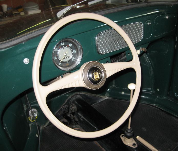

Neso daj malo unutasnjost detalje, tablu.
Super izgleda oval.
Prvi put cujem da su pragovi bli druge boje osim tamne (crne ili varjante sive) na najranijim vozilima
http://photo.net/photos/luka1905
PočaljiNaslov: Re: VW 1100 1953   VW 1100 1953 - Page 8 Icon_minitimeUto 24 Sep - 11:56

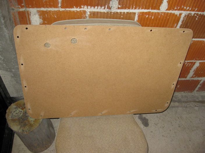

Evo je
VW 1100 1953 - Page 8 IMG_2972
Nedostaje jos samo zakrpa za radio i treba da sredim dugme volana koje sam dobio na poklon od Tome a inace ga je pronasao tokom ciscenja smeca u jednom bunkeru ispod sedista T1 kog sada radi
Odradio sam i sva cetiri tapacira
VW 1100 1953 - Page 8 IMG_2974
Montiraci ih bas ovako pa kada nabavim reprodukciju orginalnog materijala bice presvuceni
Inace zahvaljujem se ovim putem i Kemalu od kog sam dobio ovu fantasticnu literaturu iz onog perioda,razresila mi je dosta nedoumica tokom ovih godina Smile

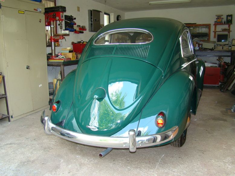

Nakon nesto malo vise od 40 godina oval je ponovo u vazecoj registraciji Very Happy

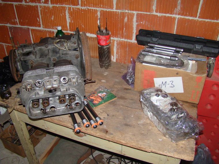

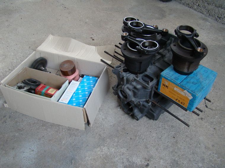

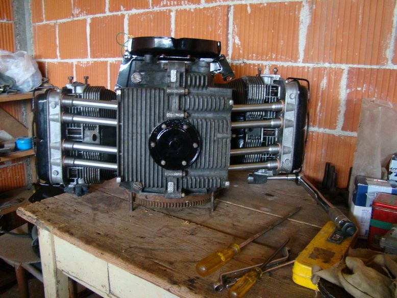

Od poslednjih fotografija najkrupnija stavka pre registracije je bio motor
Uradjen je jedan od 34ks.Trnovan blok,novi lezajevi,radilica brusena,std hilzne razbusene na prvu specijalu,novi/stari set NOS klipova na prvu specijalu,odradjene glave,klipnjace i sve ostalo novo sto ide uz pakovanje motora
Limovi peskareni i plastificirani.Jedan deo limova preuzet sa motora 30ks/rani 34ks tako da ce uz jos neke delice liciti malo,bar na prvi pogled na orginalni motor
VW 1100 1953 - Page 8 DSC08395
VW 1100 1953 - Page 8 DSC08432
Inace na autu je ostao orginalni anlaser na 6v.Na ovaj motor su dosli zamajac i korpa 6v sa motora 34ks radjenih u periodu 1960-1967
VW 1100 1953 - Page 8 DSC08512
Na tehnickom jedina napomena je bila visina pozicije na kojoj se migavci nalaze pa ce za sada biti prebaceni iznad branika a kasnije ce verovtano napred ici u far a pozadi cu jos da vidim
Iskoristio sam priliku da slikam oval bez migavaca u toku prebacivanja.Tako je ipak najlepsi Smile
VW 1100 1953 - Page 8 DSC08608

PočaljiNaslov: Re: VW 1100 1953   VW 1100 1953 - Page 8 Icon_minitimeČet 1 Maj - 22:32
Bice ih Smile
Danas sam napravio prvih par km po okolini,tablice sam vezao zicom pirat
Najbitnije mi je bilo da vidim kako ce menjac da se ponasa posto ovi stari znaju da prave probleme.Srecom za sada je sve ok.Ako se bas duze vozi prvom brzinom hoce i da zabruji,druga,treca i cetvrta su sasvim normalne
Naravno iz druge u prvu samo kada se auto definitivno zaustavi Smile
