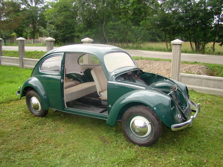

Jedna iz pticije perspektive Smile

Ti ces ziveti 100 godina king Vidim dobio si krila What a Face
VW 1100 1953 - Page 7 Empty
PočaljiNaslov: Re: VW 1100 1953   VW 1100 1953 - Page 7 Icon_minitimeSub 1 Dec - 7:29
pazi da ne padnes sa supe mani slikanje Very Happy
Broj poruka : 1444
PočaljiNaslov: Re: VW 1100 1953   VW 1100 1953 - Page 7 Icon_minitimeSub 1 Dec - 9:35
Pijem Red Bul Smile

Lepa je ova tamo zelena farba.
PočaljiNaslov: Re: VW 1100 1953   VW 1100 1953 - Page 7 Icon_minitimeSub 1 Dec - 18:17
ručna i palica mjenjača smeđe....naaaajssssssssssss cyclops

Ovako sa visine imas cheers cheers cheers cheers cheers cheers cheers

žaba super izgleda iz ptičje perspektive Very Happy
PočaljiNaslov: Re: VW 1100 1953   VW 1100 1953 - Page 7 Icon_minitimePon 3 Dec - 13:02
Šta reći osim BRAVO...Prelepa je...

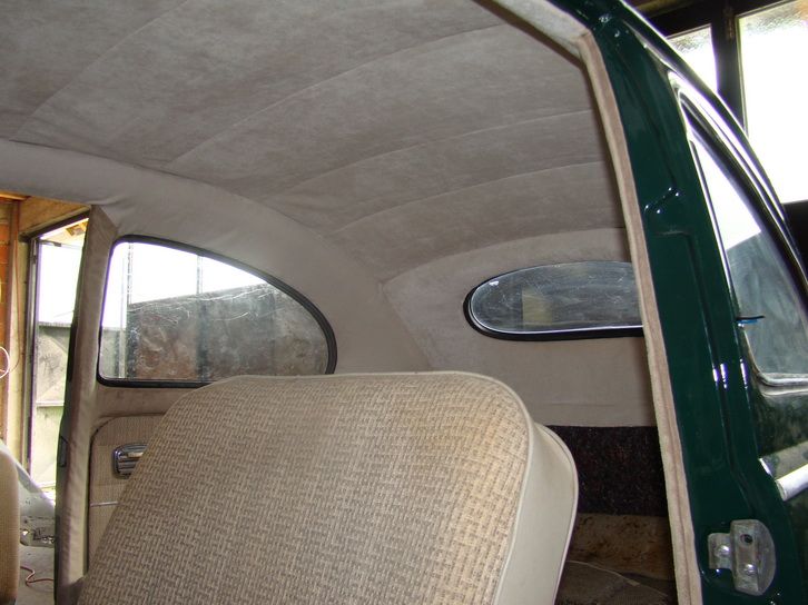

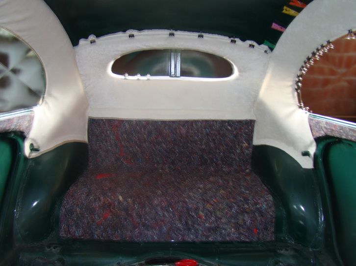

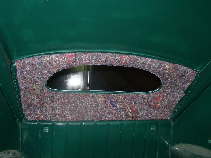

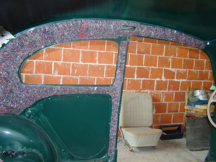

Evo par fotki radova na ovalu od kako je bus otisao na pripremu
Resio sam da odradim prvo tapaciranje.To mi je jedina mrska stavka prilikom pakovanja auta.Radio sam onako kako je bilo fabricki i s obzirom da prvi put radim ovaj tip tapaciranja zadovoljan sam iako nije idealno
Srecom da bi mi olaksao posao Beca mi je pozajmio svoj komplet koji mi je sluzio kao mustra.Naravno u pitanju je tkanina pa je samim tim i sve nezgodnije
Krece se prvo od zadnje sekcije lepljenjem filca
VW 1100 1953 - Page 7 DSC07885
A tek onda idu bocne stranice
VW 1100 1953 - Page 7 DSC07898
Isti slucaj je i sa materijalom

Tek na kraju dolazi nebo
VW 1100 1953 - Page 7 DSC07920
Naravno konstantno treba utezati materijal da bi bilo sto manje bora
Inace ako nekome zatreba vise detalja ima ovde
http://www.thebugshop.org/goresto.htm (od 13 strane)
I u kompletu sa staklima

Inace sedista su sa orginalnim dezenom,ocuvana
Resio sam da za pocetak ubacim takva sedista,i napred i nazad dok ne resim sta i kako oko njegovih orginalnih koja su inace fabricki komplet u tkanini
Reprodukcija orginalnog dezena kakav se nazire na desnom zadnjem tapaciru je 80e po metru duznom
Za bocne tapacire,sva sedista i stubic treba oko 7 duznih metara.Znaci oko 550e!
