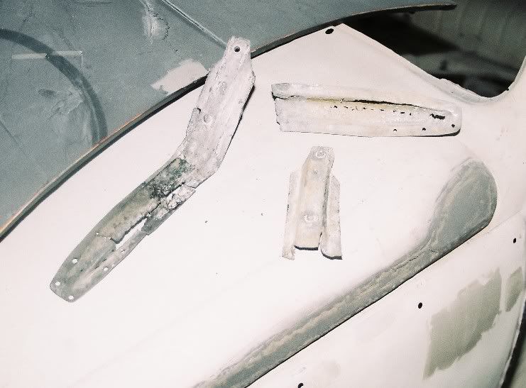

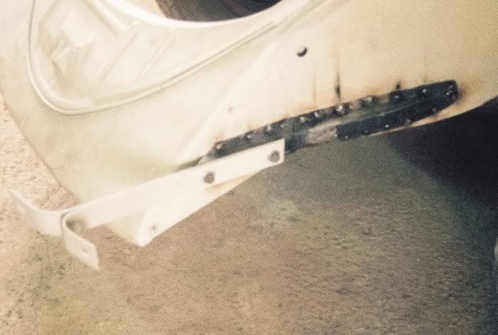

Jos par fotografija.Nosaci specificni za ovo godiste(i ne samo ovo).Zadnji dugacki.Resio sam da orginalne iskrpim i vratim u zivot,uz po koju zamenu matice.
VW 1100 1953 - Page 5 Th_nosaci

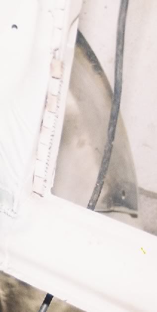

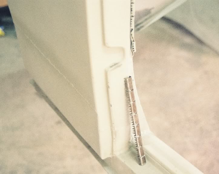

Dugo sam razmisljao sta da radim sa ovim "zubicima" u dnu koji drze tapacirung,gde da ih nadjem.Prvo mi je bilo zao sto sam bacio ostatke neke 1300 jer sam mislio da mogu iskoristiti sa nje,ali tek kasnije kada sam video da su potpuno razliciti i na 1200 1960 oladio sam se.Sa ovala55 mi bilo zao da skidam i presadjujem pa sam se resio na samogradnju,i zadovoljan sam kako je ispalo
VW 1100 1953 - Page 5 Th_zubiciVW 1100 1953 - Page 5 Th_zubici2

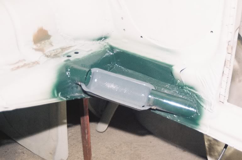

Ovaj deo je bio posebno nezgodan.Na ovom modelu su donji delovi ovih tela ispod zadnje klupe zavareni za skoljku,dok se gornji srafe klasicno.Kako su oni bili u nekoj sivoj boji,a skoljka u L19 zelenoj trebalo je pripremiti kornere,preci spojeve diht masom,ofarbati ih a to isto uciniti i sa poklopcima,pa tek onda sve to uvariti.Naravno nakon toga dolazi nizbezna popravka farbe i muka da se to tokom pripreme auta za farbanje ne unakazi
VW 1100 1953 - Page 5 Th_korner

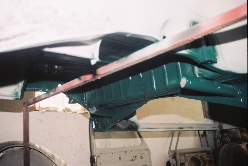

Farbanje donjeg dela skoljke,kontaktnih povrsina... koji su kasnije kada se skoljka fiksira za sasiju neprilazni
VW 1100 1953 - Page 5 Th_farbanje1
VW 1100 1953 - Page 5 Th_farbanje2
Na par mesta je odsjaj blica pa se stice utisak da nije zafarbano Wink

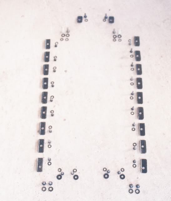

Tek kada je ovo odradjeno moglo se pristupiti sklapanju skoljke i sasije.Da bi se to izvelo potrebno je imati preko 100 raznoraznih srafova,podloski,feder platni...Uz to,a nije prikazano na slici idu i gumene podloske za kontaktne povrsine kao i keder koji ide izmedju sasije i skoljke.
Uspeo sam nabaviti sve orginalne srafove,podloske sem ona cetiri srafa koji idu po dva levo i desno odozdo na "napoleonov sesir".Njih sam morao kupiti nove.Svi orginalni srafovi,podloske na slici su potapani u antirost da otpuste svu rdju,zatim mazani virtom,preprskani prajmerom pa farbani u crno(navoji na srafovima zasticivani trakom).Vraski dug proces,ali sve to sam radio u pauzi krupnijih radova oko limarije pa se vremenom kompletiralo(za neku drugu Bubu ne smem ni da pomislim sta bi,u gvozdjaru Rolling Eyes ).Mozda je laksa opcija bila cinkovanje,ali sada je ovako ispalo
VW 1100 1953 - Page 5 Srafovi

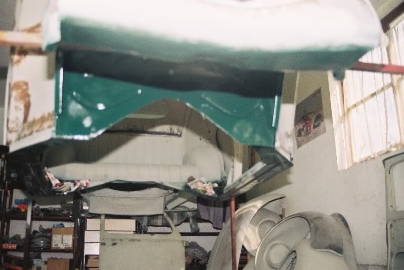

Inace oval se trenutno priprema za farbanje,pa eto da malo osvezim temu mada tu nema sta posebno da se vidi dok se ne ofarba i krene sa pakovanjem.Sa jednim prijateljom farbarom dogovorio sam da on odradi spoljnu pripremu kod mene i kasnije farbanje u njegovoj komori,a da ja odradim pripremu unutrasnjosti auta i uopste unutrasnjih povrsina ostalih delova.Prva opcija je bila da sprema kod njega,ali kako on ima prostoriju za samo jedan auto nije hteo da rizikuje da zbog nekih usputnih poslova auto izveze napolje,i da na primer padne kisa Shocked
VW 1100 1953 - Page 5 Priprema
VW 1100 1953 - Page 5 Priprema1
VW 1100 1953 - Page 5 Priprema2

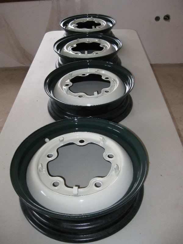

Retka je,koriscena svega 8-9 meseci na ovalima.Doduse kada pogledam registar znam za jos tri-cetiri iz 1953 kojima je ovo bila prva nijansa.Nedavno sam ofarbao felne,kombinacija L19 i L57
VW 1100 1953 - Page 5 Th_L19L57
VW 1100 1953 - Page 5 Empty
PočaljiNaslov: Re: VW 1100 1953   VW 1100 1953 - Page 5 Icon_minitimePet 22 Jan - 19:36
Ne bih da zanovetam, ali zar raspored boja ne bi trebao da bude obrnut??
PočaljiNaslov: Re: VW 1100 1953   VW 1100 1953 - Page 5 Icon_minitimePet 22 Jan - 23:34
Kod auta pre 57 ne.Obrnut raspored od ovog,tj. boja auta(ili priblizna)u centru tek nakon 1957.Ne znam tacno od kada.Mislim 1959-1960 ali nisam siguran
